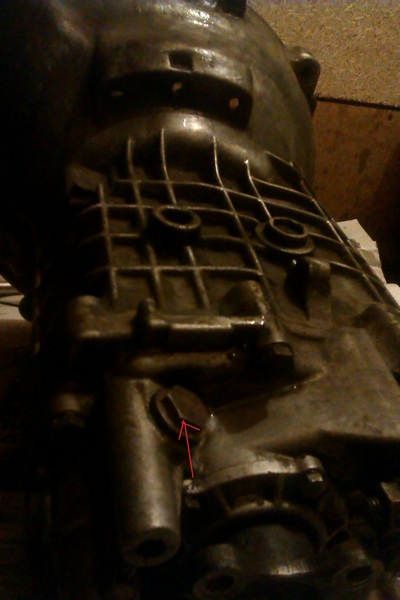

Re: Не включается задняя передача.
Сообщение Maxxsky » 08 апр 2014, 21:39
Решение проблемы найдено :v:
Вот этот болт у меня был без шайбы,при установке шайбы от термостата(класскиа) все стало Ок
