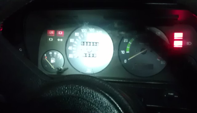

после покупки машины сразу заметил эту проблему.но спросил только сейчас так как проблем по электрике было много.а точнее почти ничего не работало так как машина долго стояла.вот сейчас вроде всё сделал и пришло время спросить.
при включении зажигания(у меня тумблер).загораются лампочки.это обычно батарея и давление масла.у меня (незнаю может так и надо .но врядли)загораются и 2 слева(смотреть на фото) походу габариты и противотуманка.был вопрос- где искать проблему?
решил сфоткать панель.чтоб спросить у вас .пришёл в машину. подключил аккумулятор.заметил сразу что не сработал правый поворот.включаю зажигание....... :shock: с зажиганием включились габариты :shock: .почему!?!(вчера и всегда до этого было всё нормально.включались только с кнопки).при таком включении негорит правый задний габарит.а когда натягиваеш кнопку включеня габаритов .загорается и он.
блин.где проблему искать?может было у кого подобное?

Сообщение Евгений21 » 01 дек 2013, 17:52
Не давно тоже прикупил эту машину вообще приборка ни чего не показывала даже подсветка не работала кроме двух лампочек зарятка и давление, снял приборку (снимается просто за 5мин) отсоединил все лампочки и провода зачистил все контакты и собрал, заработала подсветка лампочка поворотников,противотуманок и т.д.Попробуй

Сообщение Almen » 03 дек 2013, 16:01
Слева у тебя по фото, горит ручник и датчик колодок.

Сообщение hanson83 » 03 дек 2013, 19:28
во блин.а там как фара.я думал это габариты :) .а что это значит -датчик колодок?и какой это правый или левый?.
ручник тут неработает.я незнаю как с завода тут сзади дисковые тормоза.с завода дисковые задние или барабаны?

Сообщение Santino » 03 дек 2013, 19:32
с завода дисковые только на 323 были...
может уже кто то в процессе эксплуатации поставил ЗДТ

Сообщение hanson83 » 03 дек 2013, 19:48
короче позвонил кенту(бывшему владельцу) там сами ставили дисковые тормоза.ручник отключён.этих датчиков колодок там тоже нет.сняли.
походу у меня один вариант.тупо отключить лампочки :)

Сообщение AndreiI* » 04 дек 2013, 07:26
Датчик колодок стоит на левом колесе, по крайней мере у меня так.

Сообщение hanson83 » 04 дек 2013, 07:27
я так понимаю.что он показывает насколько они стёрты?

Сообщение AndreiI* » 04 дек 2013, 07:29
Да. Забыл написать что на переднем колесе левом.
