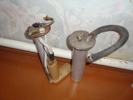

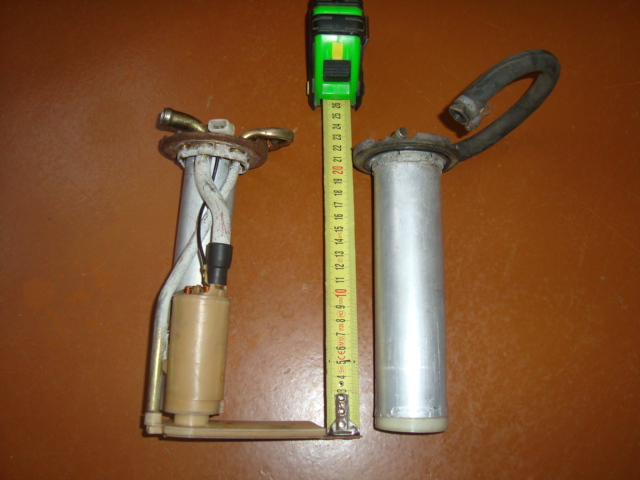

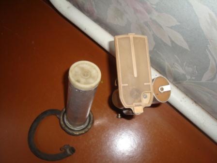

Есть в наличии датчик. Нити целые. измеряет. Если интересен девайс, - в ЛС.
Тот, что слева!
Тот, что справа!
Тот, что справа!
