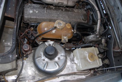

На карбе и самом примитивном ГБО 1ого поколения: 1 провод - питание, 2 - бензиновый клапан, 3 - газовый, 4ый - доп. подача газа в коллектор (обогащение смеси при запуске). На кджете все так же, даже подача газа в коллектор аналогично реализована. Единственное отличие - невозможность просто отключения подачи бензина и электрический насос. Насколько я понимаю, лишать распределитель бензина нельзя, поэтому насос не отключается, а бензин в обратку обратно сливается. А может оба бензиновых клапана перекрываются, чтобы удержать давление в рапсределителе и при этом насос отключается.
Вообще кджет ставили на ауди и фольцы похожий, в интернете кое-что есть об установке на них ГБО.
Я думаю, что когда начнешь разбирать, все вопросы отпадут сами собой.
