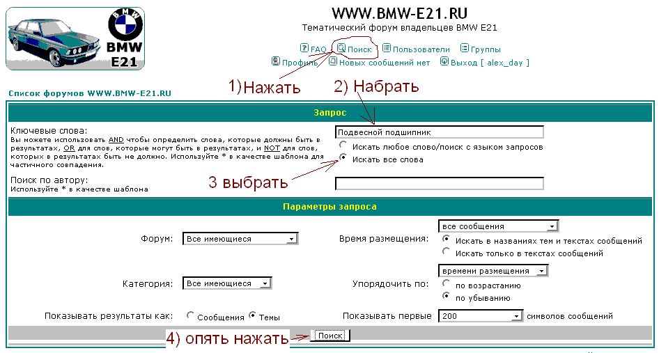

Тема писал(а):
Dervish писал(а):тема уже обсуждалась дважды
Ну извените не нашел :(
А так пробовал?
:D :D :D
