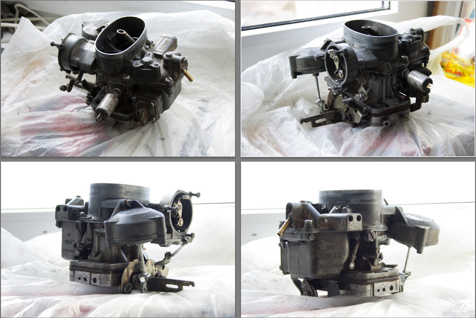

Ребята, выручайте!
Снял сегодня свой карбюратор, Solex DIDTA 32/32, который 13 11 1 267 845 - 78 года выпуска.
А в нём оказывается вакуумник ни к чему не подключен:
Там должна быть по идее вот такая штука, которая соединяет его с приводом заслонки:
А такой штуковины нигде у меня нет.
Если у кого такой карб, может можете её снять, аккуратно ровно зафоткать и снять размеры? А я уже придумаю что-нибудь... Хотя там пружинка еще какая-то...
Или может у кого завалялся нерабочий дидта, с которого эту штуку можно снять? Я бы купил.
А то ж толку тогда с этого вакуумника, если он никуда не подключен...

Сообщение Barinov » 24 авг 2012, 15:52
есть такой карб, рабочий, нет или плохая (не помню) прокладка между половинками

Сообщение vicnaum » 24 авг 2012, 19:34
Barinov писал(а):есть такой карб, рабочий, нет или плохая (не помню) прокладка между половинками
А не можете снять эту фигнюшку и зафоткать рядом с линейкой с пару сторон?

Сообщение BMWE21 » 24 авг 2012, 21:21
А не можете снять эту фигнюшку и зафоткать рядом с линейкой с пару сторон?[/quote]
завтра или после завтра сфоткаю

Сообщение vicnaum » 25 авг 2012, 07:42
BMWE21 писал(а):А не можете снять эту фигнюшку и зафоткать рядом с линейкой с пару сторон?
завтра или после завтра сфоткаю[/quote]
Круто, буду ждать! Спасибо.

Сообщение BMWE21 » 26 авг 2012, 09:22

Сообщение vicnaum » 26 авг 2012, 22:48
О!!
Спасибо огромнейшее за такую ценную информацию!
Я тем временем вчера уже заколхозил её вот таким макаром, из обычного болта и скобы:
Надо будет сверить по размерам с вашими фотками.
Только еще осталось пару вопросов:
Она как, до конца по самую гайку ввинчивается в вакуумник? Или только до тех пор, чтобы просто ровно стоять при расслабленной мембране?
И еще пока не могу понять, какую роль там играет пружина?
E21 318 (DIDTA 32/32)

Сообщение BMWE21 » 27 авг 2012, 22:23
ввинчивается по самую гайку.Про пружину не знаю

Сообщение vicnaum » 27 окт 2012, 09:57
Спасибо большое! Всё собрал, настроил. Машина ездит!
