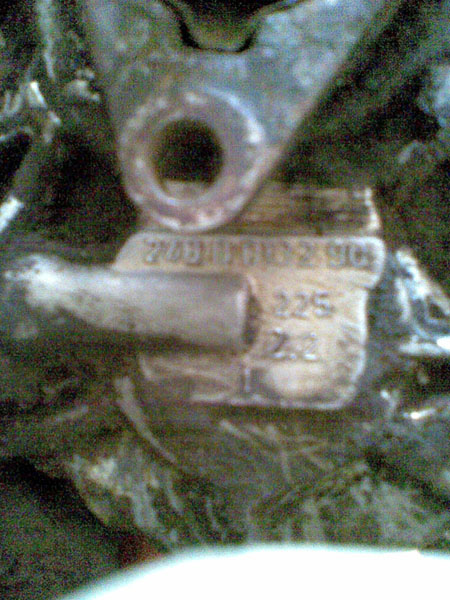

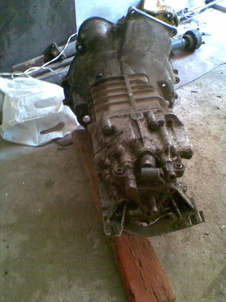

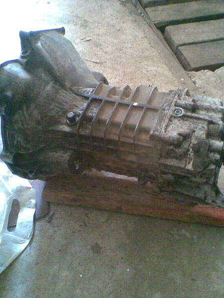

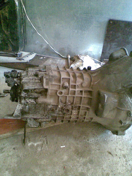

есть такая коробка(отдали вместе с машиной--сказали что 5-ти ступка) на колоколе(часть в которой находится сцепление и т.д)цифры---101 586 АМС..на хвостовике табличка с цифрами
240.0.0132 90
225
2.2
1
и отдали кардан сказали что он под эту 5-ти ступку.но один конец кардана как шруз..и это меня очень смущает
помогите определится что за коробка

коробас странный, удлиненный, может и 5-ступка. но крепления непонятно какие.
если надо узнать на м10 или на м20 он, то померь верхнюю плоскую полку на куполе - там она 140мм или 160мм - отсюда можно понять к какому мотору.
но если честно, думаю что она скорей от е30 или вообще хз от чего.
очень кстати похожа на 240й от м42...
http://forums.bimmerforums.com/forum/sh ... ?t=1488645
хотя вот тут еще глянь, похожа...

Re: помогите определится что за коробка
Getrag 240
5ст. с bmw 3er Е30 двигатель M42
240 — 5-speed
1983 BMW E21, Opel Manta, various other Opels
1984-1985 BMW E30 (318i)
значит на м10 она мне не пойдет...только продавать или менять на че нить((
НовичекК писал(а):240 — 5-speed
Добавлено спустя 37 секунд:
за инфу спасибо!
я думаю что нет .. Но лучше колокол все таки примерить к м10 . Я специально привел тебе 2 вида инфы !
вообще на колоколе в развале стартера и верхней плоскости есть смотровое отверстие я такое видел только на м10.
надо глянуть есть ли отверстие под трос спидометра
но смущает то что третья опора (та что позади коробки) под две подушки
так что наверное не от е21
