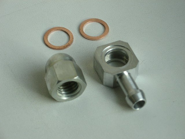

оооо это очень хитрая система, долго парился по этому поводу. на него одевается крепление типа "банджо" и прикручивается сверху гайкой.
в кратце суть: На газель, волгу бывают бензонасосы 2 видов - под хомут(на который одеваетсяс шланг и затягивается хомутом) и под штуцер(это как на фото выше которое ты выложил).
А для решения этого вопроса тебе нужна вот такая штука :
топаешь в магазин запчасти волга/газель и можешь прям фотку показать этого. на словах я не знаю как обьяснить, я продавцу на телефоне показал она сразу поняла.
Кстати не знай где ты клапан за 800р нашел, у меня насос весь волговский вышел в 1200, вместе с этим клапаном))

1 583 386 514  вот номер этого клапана)) я просто нечаянно наткнулся на фото насоса с клапаном на ebay.de сегодня. Потом пробил насос по номеру и уже оттуда сам клапан))) Как Шерлок Холмс прям))
Вот теперь мне ясно все! Спасибо огромное!
Добавлено спустя 5 минут 54 секунды:
Может кто еще подскажет как соединить между собой тонкий шланг с датчика уровня топлива и толстый, который одевается на бензонасос?

  Обзвонил 15 магазинов в городе по ГАЗам!!!! НИГДЕ нету!!! Это просто капец какой-то!!! Предлагают купить насос в сборе BMW E21 320/6 M20B20, Motronic 1.3, 1980г.в.

Скоро будем из-за гайки всю машину менять!!! Страна перекупщиков бл

Makovecky писал(а):Сейчас пока не проверил заливает или нет. Поменял форсунки на родные с м20. Заметно стала меньше дымить. Но с долгим запуском проблема осталась, так как бенз весь стекает обратно в бак.
Как вы решили проблему?
датчик температуры ,их там 3 или 4 вида
Makovecky писал(а):Только вот как к этому клапану шланг приделать
почти все авто после 90х на таких штуцерах и с пластиковыми бензопроводами . В гараже у нас лично таких полно
Также через подобные штуцера подключаются фильтры . т.е на фильтре отверстие с резьбой ,а на шланге штуцер с кольцом и все это стягивается болтом с отверстием ... на разборках по любому есть
Добавлено спустя 10 минут 28 секунд:
смотри трубопровод №3 , он из пластиковой трубки и на концах такие штуцера .
http://www.elcats.ru/fiat/Parts.aspx?Mo ... S=0&Unit=1

нужен не только штуцер, но и собственно сам обратный клапан... а его, кроме как в сборе с насосом не купить(((

сильное жужжани как правило из-за проблем с всасыванием.. подача нигде не пережата? если ему тяжело всасывать бензолий, то гудит. это 90% случаев. что по штуцеру с клапаном-тебе надо познать все магазины уаз\газ.. хотя я так не морочился.. просто купи обычный волговский и вкорячил. правда ща стоит выносной с 535 е28 как раз с этим клапаном, тк волговские в жару в пробку стали почему-то говорить мне "до свидания"( что касаемо штуцера-переходника  столстого на тонкий, то решается это либо походом к токарю, либо посещением рынка, где торгуют всякоми железками.. у нас например есть рынок, где торгуют всякими водопроводными хренями и сварочными причиндалами.. еще подобные штуки у нас проскакивают в магазинах, где продают инструменты и оборудование для автосервисов и зч к ним..
