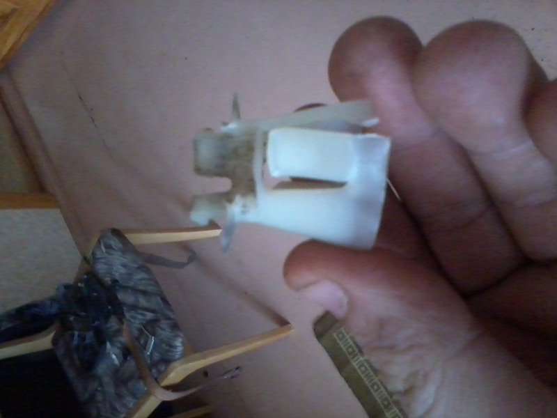

Подскажите, пожалуйста, от чего можно найти такую клипсу на штыри подголовника?
